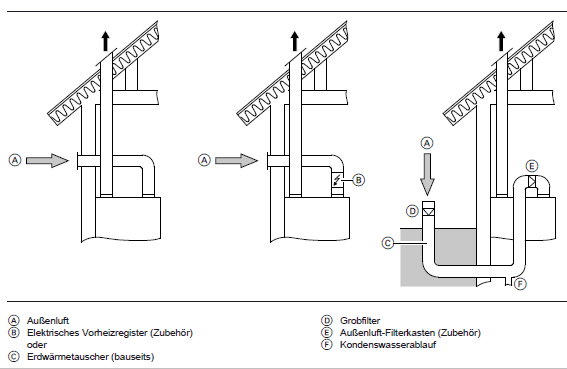

wir haben im Keller Vitovent 300 F (Be- und Entlüftungsanlage ) und Vitocal 300 F (Luftwärmepumpe) beide im Keller stehen. Aktuell haben wir die Schwierigkeit, einen Zuluft Kanal für die Vitovent zu setzen, zu montieren.
Den Zuluftstrang im Haus zu verlegen, würde bedeuten, dass das Rohr einen Versatz in der Wand bildet.
Eine Montage in die Hauswand, würde die Konstruktion (Holzständer) wärmetechnisch schwächen. Es soll ein Rohr mit 20 cm Durchmesser montiert werden.
Folgende Möglichkeiten wurden mit dem Bauleiter diskurtiert.
a) Kann der Zuluft Zugang der Luftwärmepumpe genutzt werden? Sprich wir würden außen am Haus seitlich in den Schacht / Zuluftzugang der Luftwärmepumpe reingehen.
b) setzten eines neuen Lichtschachtes.
a und b würden beide die Frischluft für die Innenraumbelüftung aus unmittelbarer Bodennähe ziehen.
c) wir machen eine Kernbohrung im Keller und setzten vor dem Haus eine Säule, die in 2 oder 3m Höhe Frischluft ansaugt.
Sind alle Varianten möglich, von welcher würden Sie abraten?

Hallo Vent,
es gibt für die Außenluftansaugung deines Vitovents verschiedene Möglichkeiten. Zum einen kann die Außenluft über Dach oder durch die Außenwand geführt werden und zum anderen über einen Erdwärmetauscher oder auch über eine Kombiwanddurchführung der Luftansaugung der Luftwärmepumpe.
Welche Variante jetzt bei dir am besten ist, kann ich pauschal nicht beantworten, da es davon abhängt was vor Ort noch genau möglich ist und was nicht. Grundsätzlich sollte die Luftansaugung aber dort vorgenommen werden, wo verunreinigte Luft vermieden wird. Von daher sollte die Ansaugung nicht direkt in Bodennähe erfolgen.
Die Variante der Kombiwanddurchführung, ist für eine direkte Wanddurchführung gedacht und nicht für einen Lichtschacht.
Beste Grüße °fl
