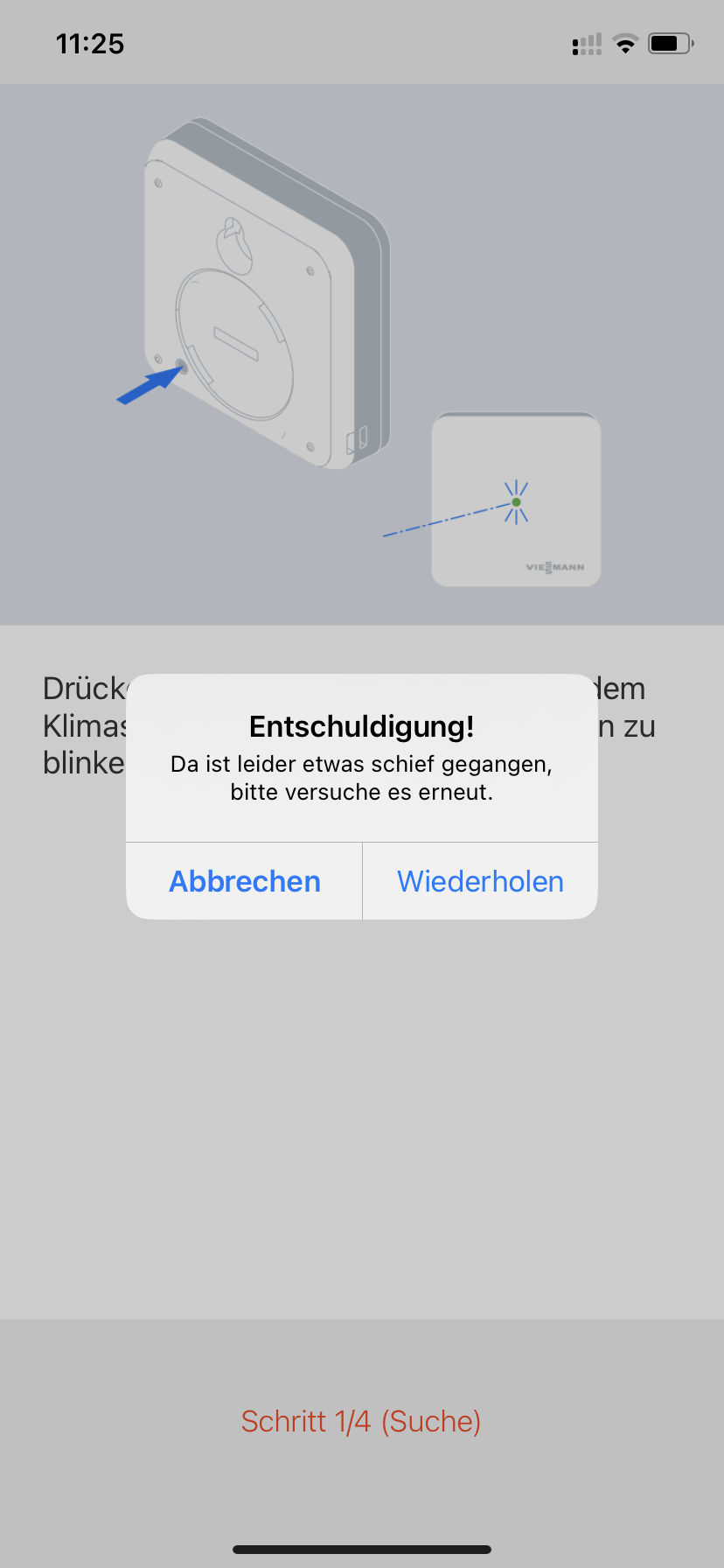

Weitere Sensor können nicht mehr hinzugefügt werden … eine Idee woran es liegen könnte ?
Hallo Naye,
deine Einzelraumsteuerung ist deaktiviert und der vorhandene Klimasensor hat nur ein sehr schwaches Signal.
Mehr als diesen einen Klimasensor gibt es aktuell an deiner Anlage auch nicht.

Hi Benjamin, habe einen 2. sensor zum neu Anbinden nach Batterie Wechsel ( habe den gelöscht davor ) und wie du auf den Screenshot sieht’s ist“ was schief gelaufen“
Wenn du ihn gelöscht hast musst du ihn erstmal zurücksetzen und erst dann kannst du ihn neu anbinden.

erneute Versuch hat nichts gebracht
scheint mehr mit der App zu hängen
Verstehe leider deine Rückmeldung nicht. Was genau ist denn jetzt Stand?
Es funktioniert immer noch nicht … trotz Werkseinstellungen
in der App kommt die Meldung sofort das was schief gelaufen ist
Dann bitte die Vitoconnect mal für ca. 10 Minuten vom Stromnetz trennen und in der Zwischenzeit mal von der ViCare abmelden, diese vollständig schließen und anschließend wieder einloggen.
Hi Benjamin !
vielen Dank es hat jetzt geklappt .
