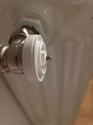

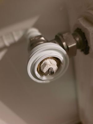

Hallo Alle,
Ich wollte mein Haus auf die  Vcare Thermostate umstellen.
Ich hab jetzt erstmal eins umgebaut.
Leider schließt das Thermostat den Heizkörpern nicht vollständig.
Es sind M30 Verschraubungen  die Ventile sind vor 6 Monaten beim Einzug alle erneuert wurden. Heimeier.

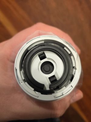

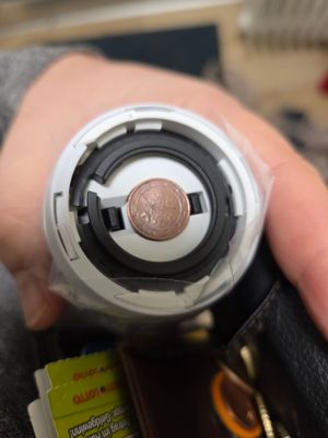

Ich habe jetzt beide Adapter probiert bei beiden das selbe Problem, ich denke der ausführbare druckplatte des Thermostats ist zu kurz. Den Tipp mit dem 1 cent Stück habe ich such gelesen aber die sind zu groß.
Hat jemand eine Idee?
Ich würde gerne das Viesman System nutzen aber aktuell habe ich im Wohnzimmer 25 Grad...
 Danke

Da muss der ganz schmale Ring drauf.
Ich hatte erst auch den falschen für M30 drauf.
Ich habe beide vorher verbunden und als Einheit aufgeschraubt.
Cent Stück brauchst nicht.
Bei der Inbetriebnahme stellt der sich automatisch ein.
Bei mir hat er dann so fest geschlossen dass ich dachte der springt mir wieder ab.
Aber bedenke, wenn die sinnvoll laufen sollen brauchst Raumthermostate.
Und Repeater weil es sonst nicht gut übertragen wird.
Da sind schnell Tausend € futsch.
Und die Vorlaufregelung wird dann auch beeinflusst.
Diese Smart Climate Regelung hat mir persönlich nicht gefallen.
Ich habe zum Glück nur einen gekauft. Der hängt im Schlafzimmer ohne Saving Assist.
Den Rest habe ich mit Fritz! ausgestattet, viel besser weil mir die nicht in die Regelung eingreifen.
#Vitocal 250-A13, 400L Puffer, 300L WW, VX3, 12 KWp, 10KWh Speicher, Haus BLB, Baujahr 1970 Umbau 2023, Fassade+Dach gedämmt#
Es sind 2 Ringe dabei, Ich habe beide probiert, es ist der schmallere drauf, mit dem anderen ist es schlimmer.
