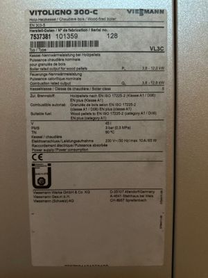

Die Nummer 7637415012134228 ist die des Vitoconnects und nicht die des Vitoligno. Wenn du mir die Herstellnummer des Vitolignos mitteilst, kann ich das für dich anpassen.
Was meinst du mit "Keine Verbindung zum Fachbetrieb"? Laut unserem System ist ein Fachbetrieb hinzugefügt.
hier die nr. vom Kessel.

ich habe die Nummer des Vitoligno eingetragen, sie sollte dir jetzt auch in der App angezeigt werden.
