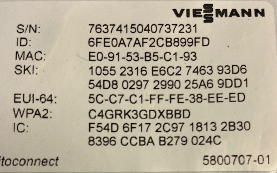

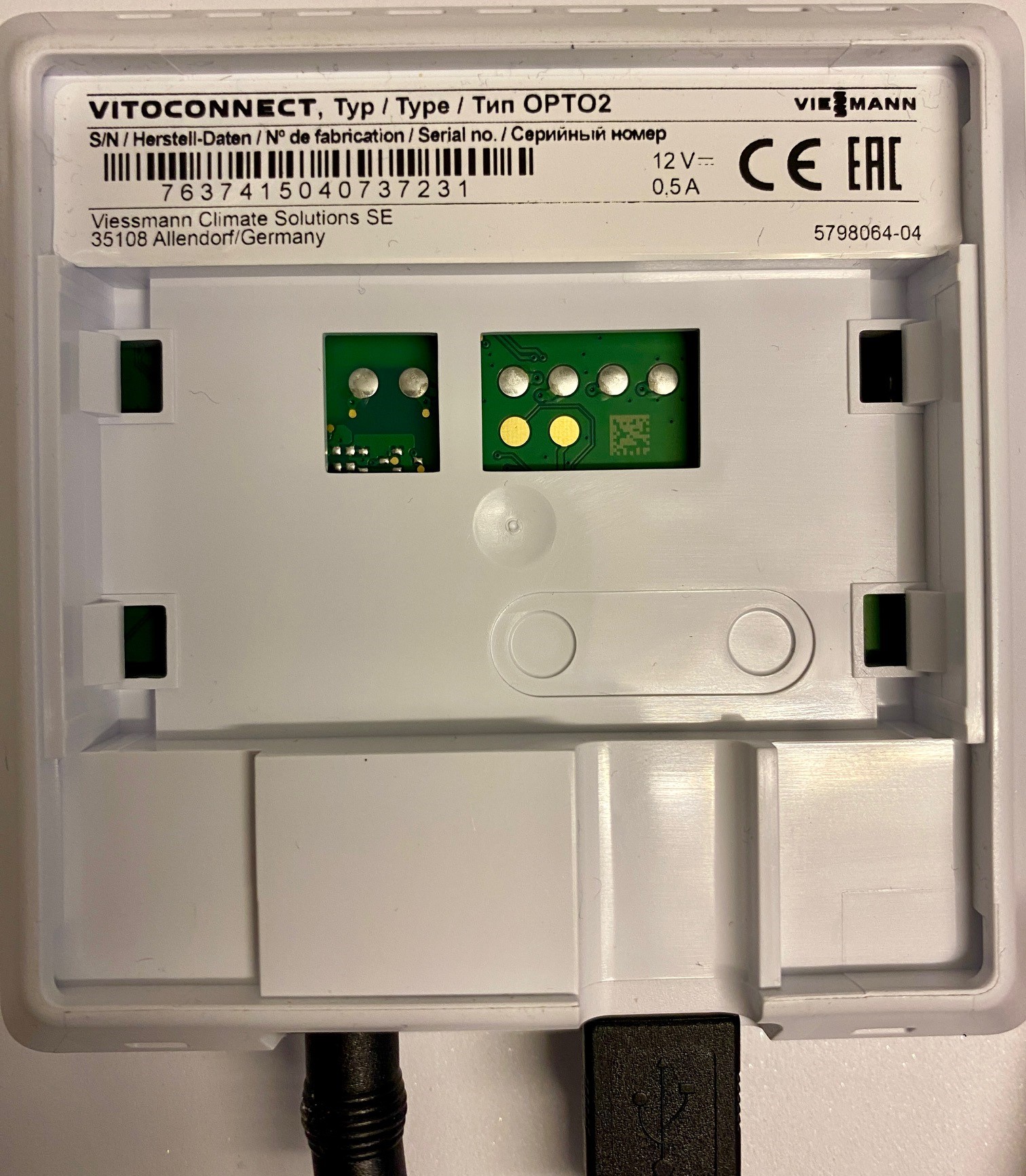

Hallo Ewald-Owb,
könntest du bitte mal ein Foto der Rückseite des Vitoconnects posten, auf dem der Produktsticker zu erkennen ist?
Hallo Ewald-Owb,
leider nein, ich bräuchte ein Foto von dem Aufkleber auf der Rückseite.
Hallo Ewald-Owb,
vielen Dank für das Foto.
Anscheinend ist dein Vitoconnect ebenfalls von einem Produktionsfehler betroffen, wegen dem sich das Modul aktuell nicht mit unseren Servern verbinden kann.
Unsere Entwicklung sucht bereits nach Ursache und Lösung, ich melde mich, wenn es dazu Neuigkeiten gibt. (Ticket: TVC-1450)

sämtliche Vitoconnect OPTO2 der Charge 04 sind von einem Produktionsfehler betroffen.
Dieser kann leider softwareseitig nicht behoben werden, die Geräte müssen ausgetauscht werden.
Bitte wendet euch an euren Fachbetrieb, über den Ihr das Modul bezogen habt und bittet um Austausch.
Identifizieren lassen sich die Vitoconnect wie folgt:
