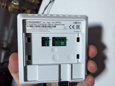

  • Hallo, bei mir ist es exakt der selbe Fall - Haus gekauft, kein Aufkleber vorhanden und Registrierung vermutlich noch auf den Vorbesitzer. Bitte um die entsprechenden Daten zur Registrierung, Foto anbei (Herstell-Daten 7637415001393193).
Danke, LG Oliver Greitbauer

vielen Dank für die Herstellnummer, ich habe dir die Daten per Mail zugeschickt.
Vielen Dank - ist angekommen. Ich finde allerdings das WLAN des vitoconnect Moduls nicht, muss ich das irgendwie zurücksetzen?
Hallo ogr1,
stelle bitte sicher, dass der AccessPoint Modus aktiv ist.
Ich musste das Vitoconnect auf Werkseinstellungen zurücksetzen (Reset Taster länger als 30 sec drücken und nach aufleuchten der roten LED noch einmal kurz - dann hat es funktioniert. Danke trotzdem
