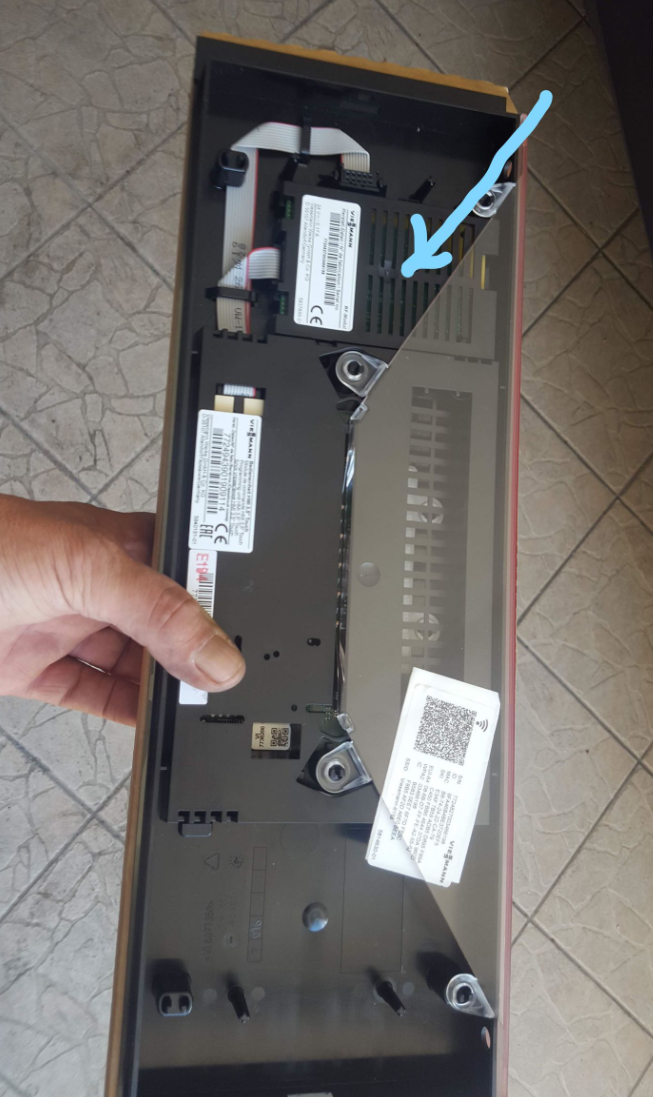

Hier ist das Foto eines Community-Nutzers, von der Rückseite der Bedieneinheit, der blaue Pfeil zeigt das Kommunikationsmodul.
Je nach Modell und Ausführung deiner Anlage kann die Rückseite anders aussehen.
Hallo.
Hier ist der Rückseite von unsere Bedieneinheit.
Hallo KrisG,
das Kommunikationsmodul ist oben unter dem Plastik versteckt, der rote und blaue Anschluss sind Teils des Moduls.
Wenn also nach einem Neustart der Anlage die Menüpunkte nicht verfügbar sind, muss der Fachbetrieb Montage und Funktion des Moduls testen.
