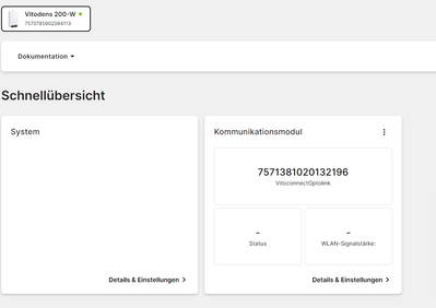

Hi Frank,
werden denn in Vitoguide die Anlagenparameter auf den Kacheln angezeigt? Temperatur Heizkreis....
Das wäre ein Indiz, das das Modul funktioniert und Daten übertragen werden.
Martin
Nein.
"Keine Verbindung zum Server. Ich soll mich informieren, ob der Viessmann Server offline ist.
Falsche Antwort von mir!!!!!! Das was ich geschrieben habe, steht auf dem Handy.

Hallo Media_Profi,
nein, leider nicht. ViCare und VitoGuide beziehen sich auf die selben Daten (der Anlage) und wenn in der App nichts angezeigt wird, kann man davon ausgehen, dass VitoGuide auch nur eine leere Seite öffnet.
Auch der Neustart kann daher von meiner Seite aus nicht angeschoben werden.

vielen Dank für eure Rückmeldungen, leider ist es in diesem Fall wie beschrieben, auch über VitoGuide werden keine Daten angezeigt, eine Fernwartung ist ebenfalls nicht möglich.

das bestäigt die Ausaage von Chris. Es werden keine Daten übertragen.
Warum die Anlage als online ausgewiesen wird ist für mich aber noch ein Rätesel, da ja zumindest die Daten des Kommunikationsmoduls angezeigt werden müssten, wenn die Wifi Verbindung oben ist. . Ansonsten, wenn die Wifi Verbindung nicht da ist, solltest Du die Kacheln nicht sehen dürfen und die Anlage wird als offline dargestellt.
Was Du da jetzt hast ist etwas dazwischen.
