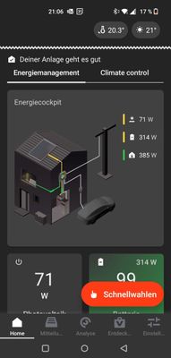

Anbei 3 Bilder , so wie Vicare das jetzt darstellt. Bilder, wie es vor dem Austausch des Komm-Moduls habe ich leider nicht.
Zu Home
Der Screen enthält Werte der WP und PV. Aber von der PV fehlen Werte wie Direktverbrauch, Einspeisung, Verbrauch der WP wenn sie läuft. Das Energiecockpit zeigt nur Werte der WP. Früher gab es in dem Home Screen ein Tab, um zwischen PV und WP zu wechseln.

Meine Vermutung ist, dass bei Viessmann in der Datenbank die PV als Slave nicht korrekt zu der WP definiert ist und damit Vicare nicht alle Werte wie früher anzeigt...

Deine Vermutung war ad hoc auch die meine. Da sind m.E. die Settings wenigstens für das EMS verlorengegangen, denn das müsste bei den Einstellungen auftauchen.
Hat dein FP eine erneute Inbetriebnahme an der WP / VX3 durchgeführt nach der Installation des LAN-Moduls ? Wenn dabei alles richtig zusammengesammelt ist (WP Master, VX3 Slave, EMS ein etc.) solltest du eigentlich folgende Darstellungen haben. Vlcht kommt dir das bekannt vor.
Bei mir gibt es zusätzlich noch eine Wallbox und die Funkfernbedienung, welche bei dir dann fehlen.
