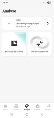

Im Anhang zwei Bilder

Hier mal noch der Startbildschirm beim Start der Analysefunktion.
Hat jemand eine Idee, warum bei mir die "Analyse" der CiCare-App nicht funktioniert?
Muß ich noch Irgendetwas freischalten oder einstellen?
Dieter
Der Analyse Button ist ja nun da. Der dort verfügbare Umfang hängt auch vom Anlagentyp und -generation ab. Wahrscheinlich liefert die Vitocal-300G nicht mehr zur Analyse. Die hat doch keine OneBase-Steuerung und hängt über Vitoconnect am Netz.
