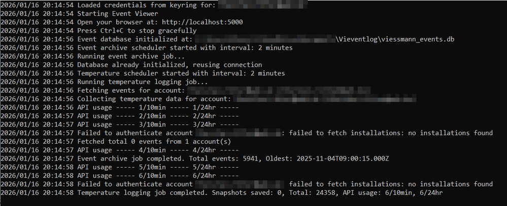

ich benötige noch einmal Hilfe. Nach meinem Urlaub komme ich zwar auf das Dashbord, es wird dort jedoch Installation gefunden, jedoch  In der Powershell. Dort wird folgendes angezeigt:
2026/01/14 10:41:51 Loaded credentials from keyring for: "Meine Email-Adresse"
2026/01/14 10:41:51 Starting Event Viewer
2026/01/14 10:41:51 Open your browser at: http://localhost:5000
2026/01/14 10:41:51 Press Ctrl+C to stop gracefully
2026/01/14 10:41:53 Event archive scheduler initialization: failed to unmarshal accounts: invalid  character 'Z' looking for beginning of value
2026/01/14 10:41:53 Temperature scheduler initialization: database not initialized
Dann, nach dem Einloggen:
2026/01/14 10:42:58 Successfully authenticated and found 1 installation(s)
2026/01/14 10:42:58 Credentials successfully saved to keyring
Woher der "invald charakter Z " kommen soll, ist mir schleierhaft.
Besten Dank vorab für einen Lösungsvorschlag.
hast du die neuste version? es sieht so aus als wäre im deinem keyring etwas kaputt abgespeichert. ggf nochmal neu aufsetzen und die ungültigen einträge fixen oder löschen:
Windows (Credential Manager):
cmdkey /delete:vicare-event-viewer
Oder über die GUI:
1. Öffne Credential Manager (Windows-Suche: "Credential Manager")
2. Gehe zu Windows Credentials
3. Suche nach vicare-event-viewer
4. Klicke auf Remove zum Löschen
mein Beitrag von 11:26 Uhr:
es muss heißen:    auf dem Dashboard wird keine Installation gefunden
sorry

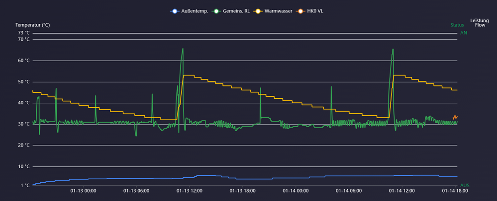

Mit der 0.0.194 ändert sich im Diagramm nichts, egal welche Datenpunkte ich ein-/ ausschalte. Das Diagramm wird nicht aktualisiert.
IDU Vitocal 252-A AWOT-E-AC 251.A16 2C ohne Puffer
v194 ...

Danke für die schnelle Antwort. Konnte mich erst jetzt kümmern. Ich hatte mich zunächst nach einer Neuinstallation der Powershell erst mal mit den "alten" Daten eingeloggt und kam dann ohne weitere Änderung wie gewohnt auf das Dashboard. (Was immer das dann war!?)
Besten Dank trotzdem.

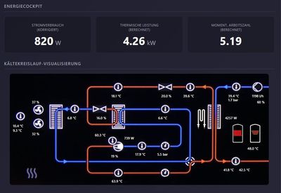

Ein aktuelles Bild:
WW blau hinterlegt, weil unter Solltemperatur "gerutscht":

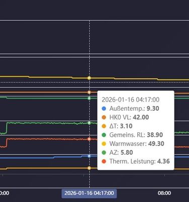

Das zeigt auch, eine 250-A13 kann bis auf 500W runtermodulieren und erreicht bei AT um die 10°C unglaubliche AZ. Durchaus für "längere" Zeiträume.
Und hier zum Vergleich mit Heizkörpern ohne Pufferspeicher, etwas höherer VL für 21,4 °C IT, WP moduliert durchgehend:
Die Arbeitszahl ist für dieses Szenario auch sehr gut.
Durchschnittlich heute 4.8, weil im Momentum sogar noch bessere AZs entstehen:

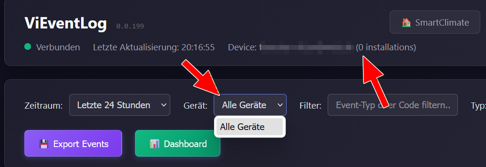

Heute Morgen alles i.O.; jetzt wird keine Installation erkannt, ohne etwas zu ändern (egal ob .194 oder .199)
Rechner Neustart bring auch nichts. Hat jemand einen Tip?
Mein Account ist auch korrekt eingetragen.
Hier meldet die Viessmann API keine Installation found. Geht denn die vicare App noch?
Ja, die läuft.
Heute Nacht hat sich das Problem von selbst gelöst.
