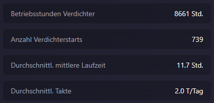

Ich sehe beim ViEventLog noch eine Diskrepanz bei der ausgerechneten Taktzahl:
Die Anlage läuft seit gut 730 Tagen mit 739 Takten, das ist durchschnittlich somit nur ein Takt pro Tag. Die Betriebsstunden ergeben naturgemäß durch die Sommerpause nur etwa die Hälfte dieser Zeit. Wenn die Bruttobetriebszeit nicht vorliegt, sollte man diese Rechnung besser auslassen. Mathematisch ist es zwar korrekt, aber bei mir hätte ein durchschnittlicher Betriebstag dann 48 Stunden. Etwas verwirrend …
73
Kay-Uwe
@DF1AS
Lieber Kay-Uwe,
ich hoffe du hast bei deinen Überlegungen berücksichtigt, dass der Tag der Inbetriebnahme im Dashboard in den Einstellungen für deine Anlage eingestellt werden muss, weil dieser Wert nicht über die API abrufbar ist/bereit gestellt wird... 😁
gruss rudi
