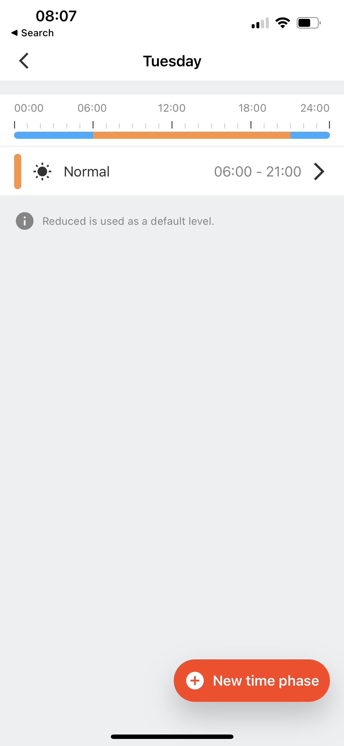

die Zeitschaltung bei meinem ViCare Thermostat klappt nicht mehr.
Obwohl die Zeitplanung vorsieht, dass er im "Normal" Modus ist - (Siehe Anhänge) greift dieser Modus nicht und es wird nur der "Reduced" Modus genommen.
Auch ein neues Aufsetzen des Zeitplans hat keine Änderung gebracht - wird die Temperatur manuell angepasst, bleibt dieser Wert stabil. Wird jedoch wieder der Zeitplan aktiviert... - wechselt die Software in den  "Reduced Modus".
Der "Reduced" Modus ist ausschließlich am Wochenende den ganzen Tag aktiv - wie es aussieht "hängt" hier die Software... "im Wochenende" fest 🙂
Jemand noch Ideen?

hast du deine Ansicht in der App mal aktualisiert?
Stimmt denn die Systemzeit an der Anlage mit der Uhrzeit an deinem Smartphone überein?

Bei einer erneuten Überprüfung an der APP wurde festgestellt - ich kann überhaupt keine Verbindung mehr herstellen. Meldung ist - "nicht mit dem Internet verbunden".
Die Heizung wurde geprüft -  es war in Tat direkt an der Heizung ein anders Datum und eine andere Uhrzeit hinterlegt. spannend. Wie dem auch sei - Daten wurden angepasst und die Heizung ins WLAN gepackt - leider keine Änderung.
Die APP und die Heizung sind im identischen WLAN - auch wird mit der Status "verbunden" an der Heizung angezeigt. Jedoch meldet die APP.. keine Verbindung möglich da kein Internet.
