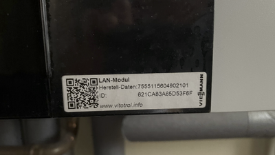

Bei mir funktioniert es leider nicht.
Wenn ich die Herstell-Daten: 7555115604902101
Und die
Eingebe (oder aber den QR Code scanne)
Dann kommt :
Super Markus, deine Komponente wurde erkannt!
Produktname
Vitodens LAN-Card
Seriennummer: 7555115604902101
Dann auf „weiter“
WLAN Konfiguration. (Es gibt aber in meinem Fall kein WLAN, das Vitodens LAN-CARD!)
Gruß Markus
