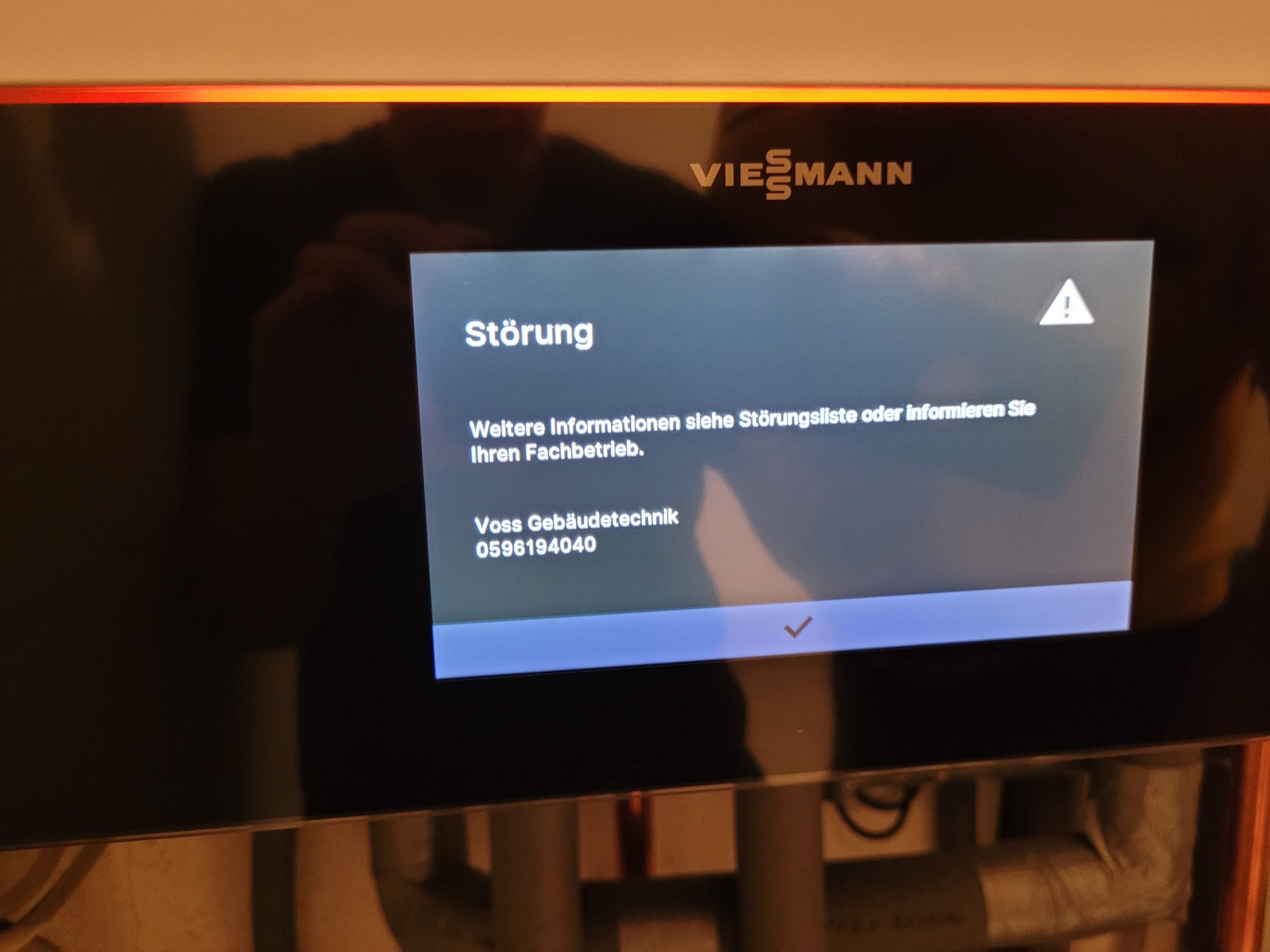

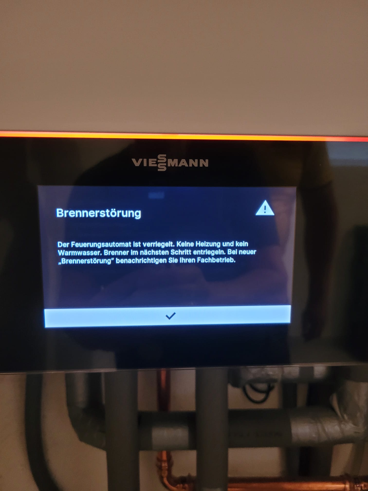

so, habe ich jetzt gerade gemacht. Beim 1.Mal hat sich nichts geändert, immer noch falsche Werte, sowohl in der App als auch an der Heizung selbst. Dabei wurden einige Meldungen angezeigt. Also kein Erfolg.
Dann habe ich die Heizung nochmal ausgeschaltet und kurze Zeit später wieder angeschaltet. Es kamen wieder die Meldungen aber als die Heizung dann an war, sahen die Werte plötzlich ok aus, wie immer.
Das hinterlässt aber nun überhaupt keinen vertrauenswürdigen Eindruck mehr. Wenn das im Winter passiert und ich nicht da bin, ist das ein großes Problem.
Kannst du dir das erklären und was sollte ich nun machen?
Gruß,
Norbert
Hallo Nobs,
die ViCare App zeigt immer die Werte an, die die Anlage bereitstellt.
Wenn die Werte also auch an der Anlage fehlerhaft waren, ist ein kein Fehler der ViCare App, sondern der Anlage.
In diesem Fall sollte der Fachbetrieb einen Blick auf die Anlage werfen.
