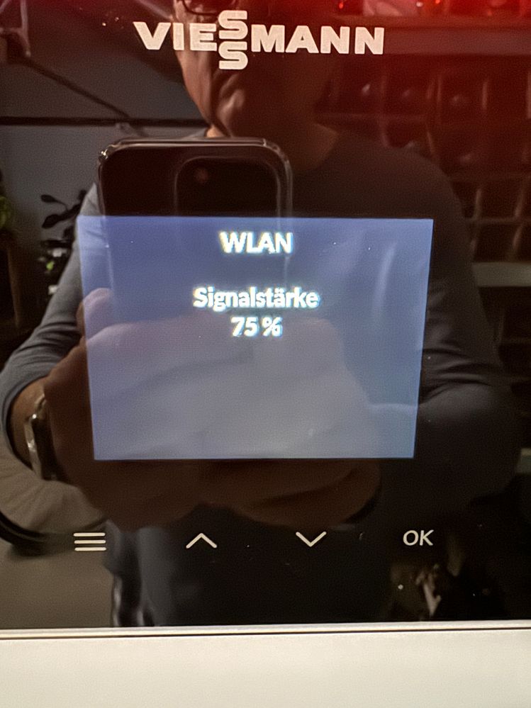

So… habe mir einen Repeater zugelegt. Angeschlossen.. funzt über WLAN sofort. App Anbindung funktioniert. Dann fängt die Anlage an ein Firmware-Update zu fahren. App zeigt dies an…das war´s. Seither zeigt die WLAN „Offline“ an und versucht ab und an zu verbinden. Signalstärke wird mit zwischen 75 und 85 % angezeigt. In der  App Daueranzeige (s. Bild)IMG_8928.jpegIMG_8929.jpegIMG_8930.png
Hat sich alles erledigt. Nach einer erneuten Installation funzt alles. Danke für die Hilfe
