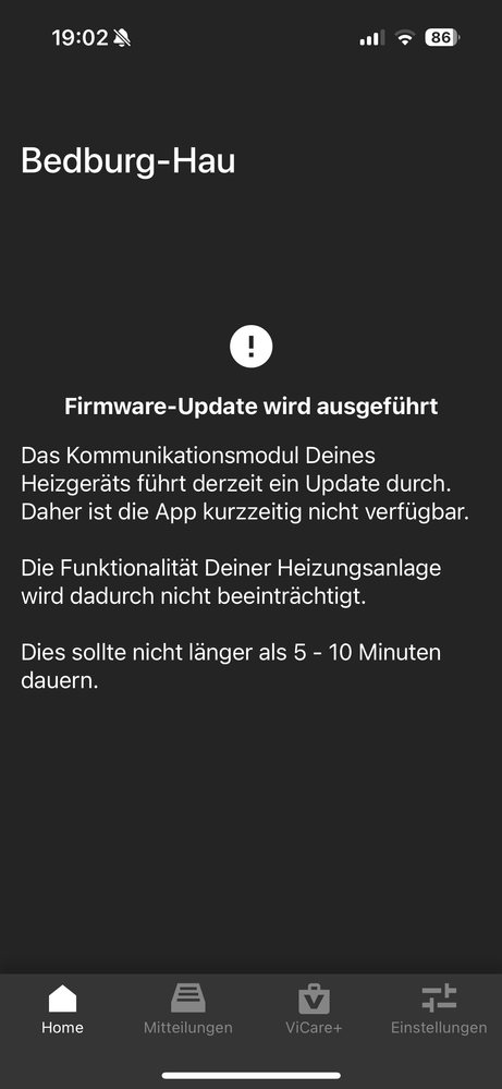

So… habe mir einen Repeater zugelegt. Angeschlossen.. funzt über WLAN sofort. App Anbindung funktioniert. Dann fängt die Anlage an ein Firmware-Update zu fahren. App zeigt dies an…das war´s. Seither zeigt die WLAN „Offline“ an und versucht ab und an zu verbinden. Signalstärke wird mit zwischen 75 und 85 % angezeigt. In der App Daueranzeige (s. Bild)
Hat sich alles erledigt. Nach einer erneuten Installation funzt alles. Danke für die Hilfe
