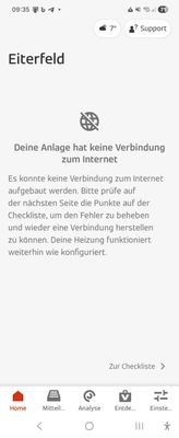

ich habe eine Wärmepumpe mit WLan ins Netzwerk eingebunden bekomme aber seit Samstag keine Verbindung zum Viessmann Server mehr.
Die Meidung in der ViCare App ist, das "Dein Anlage hat keine Verbindung zum Internet"
Am Gerät ist keine Meldung und WLan wird mit 55% Signalstärke angezeigt.
Am Rout habe ich die Ports freigegeben.
Es wird am Router auch Signalisiert das die Heizung verbunden ist.

Danke Leute habe es einfach so gelöst das ich das Lan Modul besorgt und eingebaut habe.
Nun läuft es stabil.
Auch die Einbindung in IOBroker mit der Viessman Api liefert jetzt aktuelle Werte.

Tlw. hilft es das 5Ghz Signal ab zu schalten.
1) Stelle im Router so ein, dass die Anlage immer die gleiche Adresse zugewiesen bekommt
2) Evtl. für 2,4Ghz einen anderen Kanal ausprobieren, z. B. 1, 7, 9 oder 11
Hier Bescheid geben, wenn es funzt!
