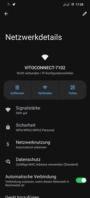

Das habe ich vorher und auch jetzt ca. 20 mal probiert. Mit der oben beschriebenen Fehlermeldung. Unter dem Netzwerk Namen steht "IP Adresse wird abgerufen" bis die Verbindung abgebrochen wird. Deshalb meine Frage, ob ich eine statische IP angeben kann und wenn ja, welche?

könntest du bitte einen Screenshot der WLAN Einstellungen posten, auf dem das Fehlen einer IP Adresse zu sehen ist?
Ich hoffe, das hilft weiter.
Hallo Niklas-Schulte,
könntest du bitte die Funktion "Zufällig MAC-Adresse verwenden" deaktivieren und es dann ein weiteres Mal probieren?

Das hilft leider nicht. Ich denke, der DHCP Server des OPTO1 funktioniert nicht und ich brauche eine statische IP. Das muss aber eine innerhalb des Netzes des OPTO1 sein. Deshalb hätte ich gerne die IP des OPTO1 gewusst.
