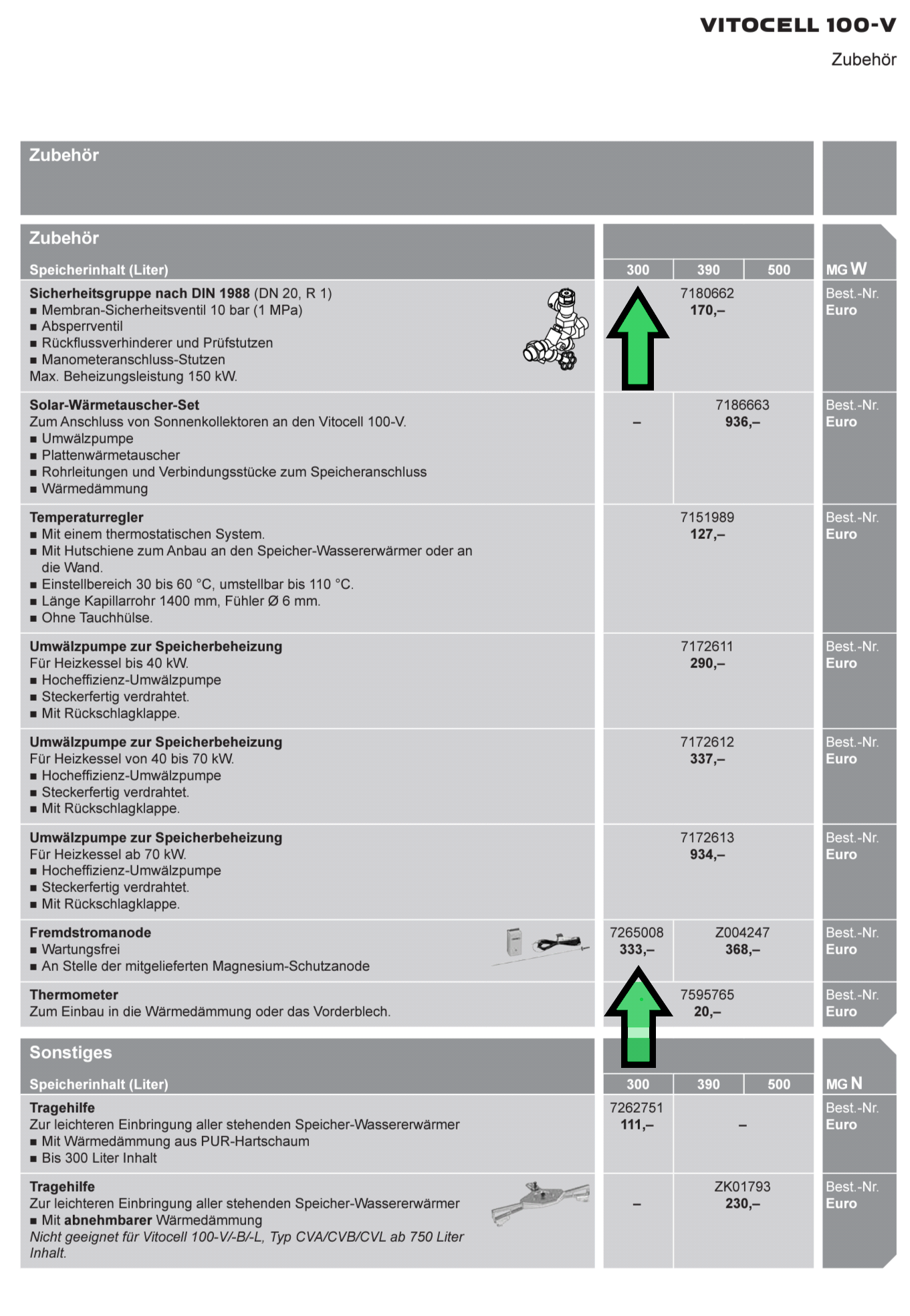

Sorry, aber ich "lese" die Preisliste anders. Siehe beigefügtes Bild und die von mir markierten Stellen.
Leider steht dort auch nicht das zum Artikel eine Dichtung und ein neuer Flanschdeckel dazugehört.
Und nochmals Sorry, aber wo steht das ich geschrieben habe das der Flansch nicht zu meinem Speicher passt?
Kein Fachbetrieb konnte mir bisher bestätigen, dass zu dieser Artikelnummer auch ein neuer Flansch sowie eine Dichtung mitgeliefert werden.

Der Unterschied zwischen den Bestellnummern 7265008 und Z004247 besteht in folgenden:
Bestellnummer 7265008 besteht nur aus einer Fremdstromanaode "Titanelektrode Ø 3 x 402 mm, M 8 x 30", ohne Austauschflansch und ohne Dichtung. Dieser Artikel ist also als Umrüstung des 300 Liter CVWA von 2x Magnesiumanode 1x Fremdstromanode nicht geeignet.
Bestellnummer Z004247 ("Z" steht für Paket) besteht aus einer Fremdstromanode "Titanelektrode Ø 3 x 402 mm, M 8 x 30" mit zusätzlich 1x Austauschflansch und 1x Dichtung. Dieser Artikel ist also zur Umrüstung der 300, 390 und 500 Liter CVWA geeignet.
Die Zuordnung in den zur Zeit auffindbaren Viessmann Preislisten ist sehr irreführend, weil ganz einfach die Bestellnummer 7265008 nicht zur Umrüstung des 300 Liter CVWA geeignet ist und meiner Meinung an dieser Stelle (siehe oben) nicht aufgeführt werden sollte.
Diese Informationen habe ich heute durch das Engagement eines Viessmann Techniker und einer Viessmann Verkaufsniederlassung erhalten.
Leider ist laut Verkaufsniederlassung aber das Set (Paket Z004247) momentan nicht erhältlich, da es Lieferprobleme des Austauschflansches gibt.

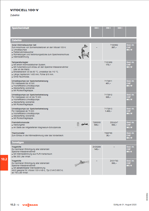

aus welcher Preisliste du die Artikelnummer genommen hast wollte ich schon vor Tagen von dir wissen.
Und das es einen Fehler in den Preislisten gibt hättest du ja auch schon eher zugeben können. Selbst in der aktuellsten, leider ist nur die der Kollegen aus der Schweiz Online, wird immer noch die "falsche" Bestellnummer "Fremdstromanode" für den 300 Liter CVWA angezeigt.
Siehe hier:
Jetzt verrätst du uns, dass es Lieferschwierigkeiten gibt. Wenn der Flansch mit Dichtung einzeln zu bekommen ist, dann sag mir doch bitte die Bestellnummer dafür.
