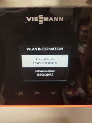

Hallo Tobias3583,
bitte ein Foto vom Display der Anlage, das die Herstellnummer 7724827030868217 anzeigt.
Menü - Informationen - (Gerätestatus) - Komm.Modul / WLAN / Internet (bezeichnet als "Herstell-Daten")
Hier das Foto vom Display
Hallo Tobias3583,
Hallo, das hat bei mir geklappt, vielen Dank!
