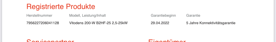

um eine Aussage dazu treffen zu können, benötigen wir zunächst noch die Herstellnummer deines Kommunikationsmoduls.
Guten Herr Reuter,
die Anlage wurde Ende April diesen Jahren installiert und ist eine neue Vitodens 200.
ich habe hier mal einen Screenshot eines Ausschnitts des Anlagenzertifikates angehängt.
Vielleicht hilft das weiter.
Mit meinem IPad komme ich problemlos auf die App und kann die Heizung darüber steuern.
Mit dem IPhone klappt es seit dem Update auf IOS 16 nicht mehr.
