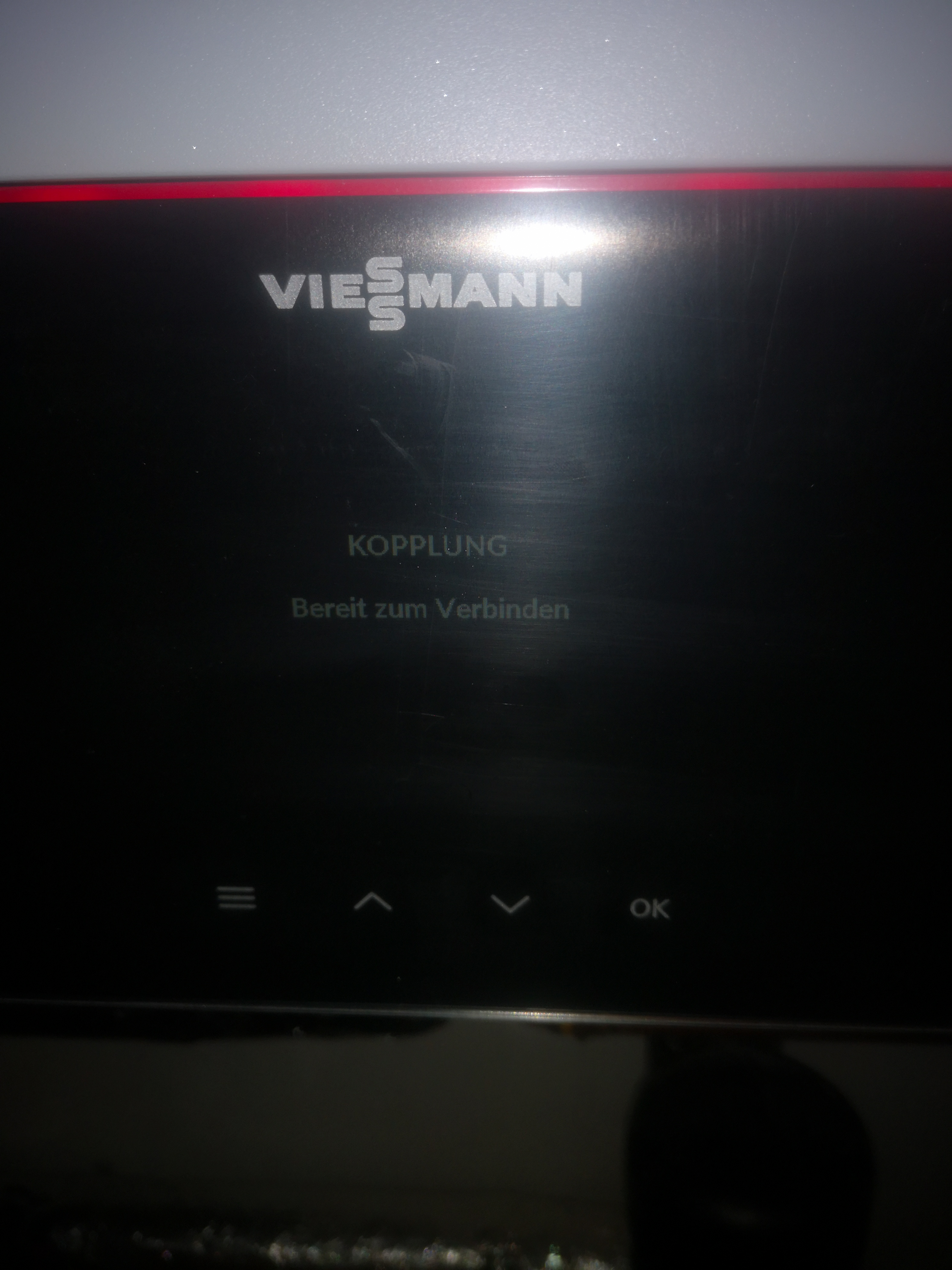

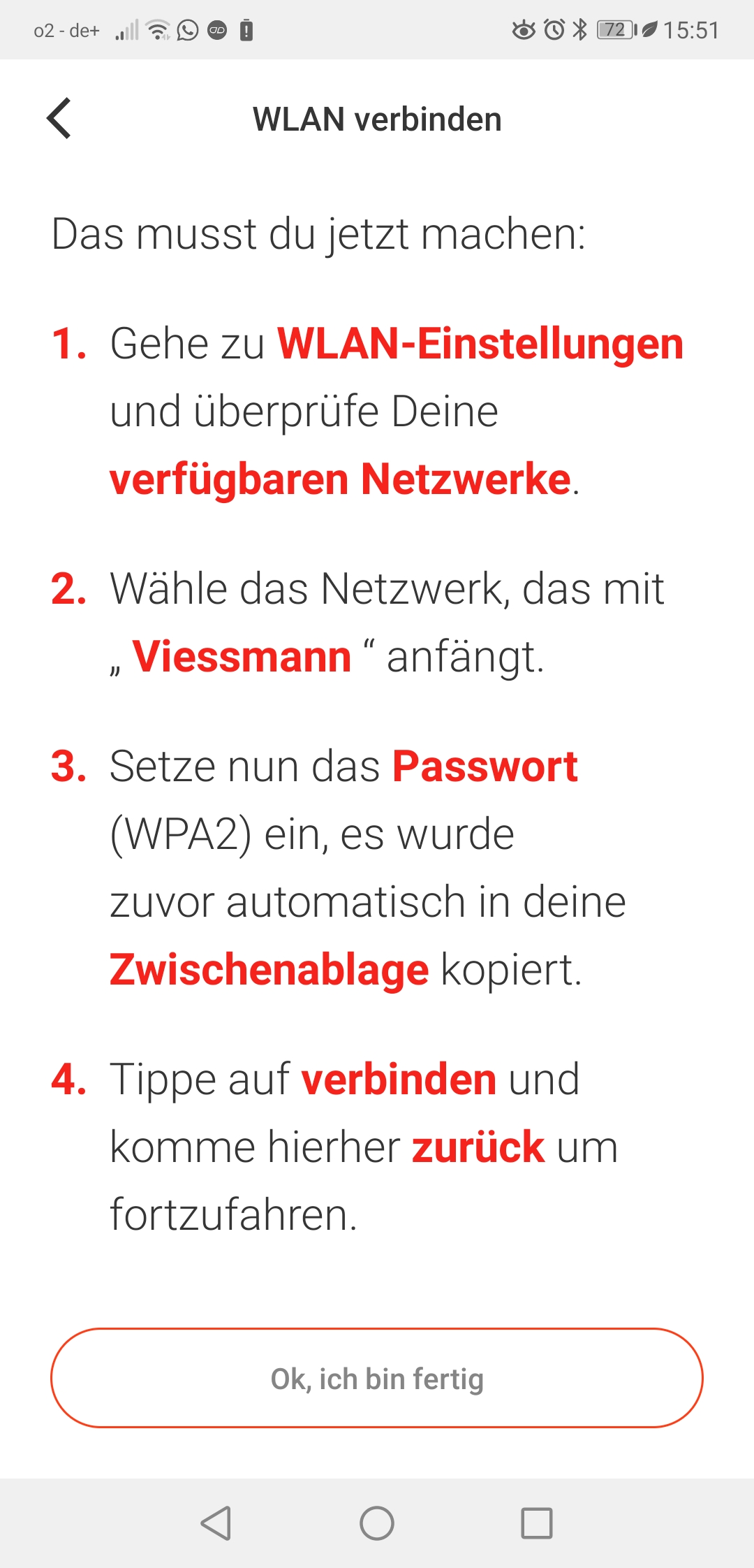

Ich habe heute eine Viessmann Vitodens 200W bekommen. Leider konnte mir der Monteur bei der Einrichtung der APP nicht helfen.
Ich habe die APP installiert, den QR Code eingelesen und bin so weit gekommen das er sich mit dem Viessmann WLAN Netzwerk verbinden soll. Auch die Heizung sagt das sie Bereit zum Verbinden ist (Strikt nach APP Anforderungen durchgearbeitet). Leider gibt es kein "Viessmann" WLAn Netz. Ich habe schon auf 3 Handys und meinem PC geschaut. Es scheint so als das WLan der Heizung nicht eingeschaltet wird.

Anbei auch die Fotos.

Es ist ein bisschen seltsam. Ich habe heute morgen noch einmal geschaut wie man das WLAN anschalten kann. Dann habe ich ein paar Sekunden die "Pfeiltaste nach unten" + "OK" gedrückt. Das Display zeigte an das WLAN eingeschaltet ist. Leider ging die Kopplung trotzdem nicht. Das WLAN Netz hat gefehlt. Dies hatte ich, nachdem ich wieder auf die Verbindung durch die APP gewartet habe ausprobiert, nachdem ich die Anzeige in meinem ersten Bild erhalten habe.
Da bei meiner Heizung leider der Heizkreis noch nicht lief kamen heute morgen die Monteure noch einmal um das zu korrigieren. Ich habe sie dann auch auf das WLan Thema angesprochen. Sie haben dann einen Werksreset gemacht und nun weiss die Heizung nicht mehr einmal das sie ein Modul hat. Wenn man WLAN anschalten will kommt "Kein WLAN Modul gefunden". Oh man!

Aber das kann doch nicht der Grund sein warum das Gerät jetzt sogar sagt das es kein WLAN Modul hat... und es vorher kein VIESSMANN Netzwerk der Heizung gab. Da ist er ja noch gar nicht mit dem Server verbunden da er noch keinen Kontakt zu meinem Router bekommen konnte.
Das Problem ist nun gelöst. Es wurde das WLan Modul getauscht da es defekt war.
