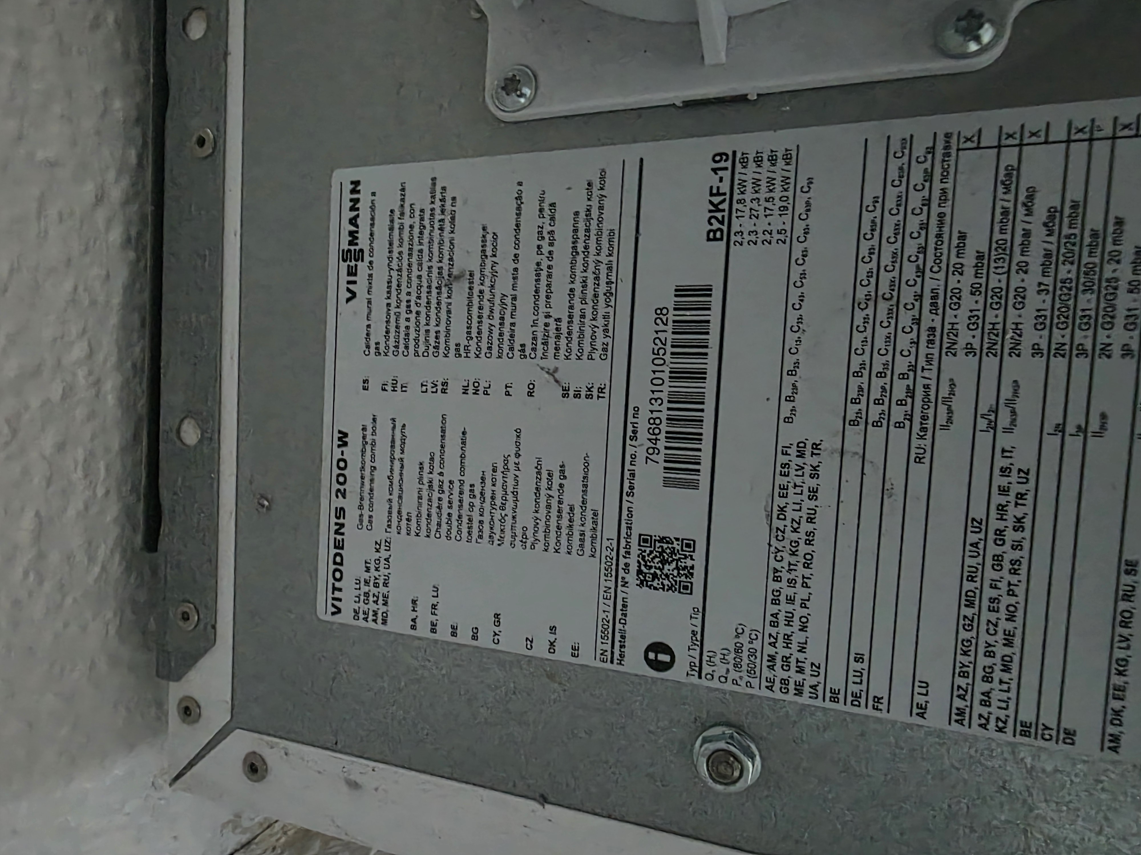

Das gleiche Problem
7946813101052128
Hallo Nils1997,
gleiches Problem heißt, dass du keinen QR hast oder dass sich die Anlage nicht verbindet?
Ganz genau
Hallo Nils1997,
"Ganz genau, der QR Code fehlt" oder "Ganz genau, die Anlage verbindet sich nicht"?
Hallo Nils1997,
ich konnte mir die Frage mit Hilfe deines anderen Beitrages beantworten.
