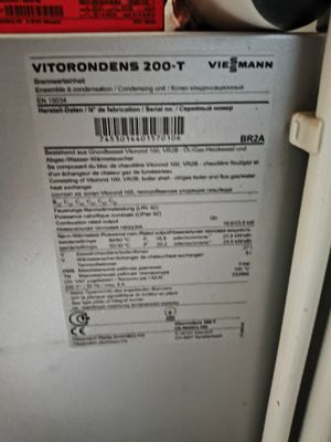

Laut Schornsteinfeger ist alles super. Ich selber finde auch keinen roten Faden der das Problem erklären würde. Egal ob es kalt oder warm draußen ist,viel oder wenig Wasser gebraucht wird ... Ich bin nur noch genervt. Ich sende im Anhang mal das Typenschild mit.

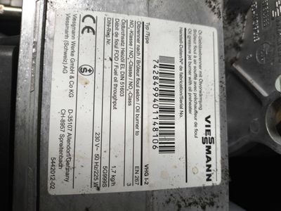

poste bitte die Seriennummer der Brenner, er unter der Schalldämmhaube vorne montiert ist.
