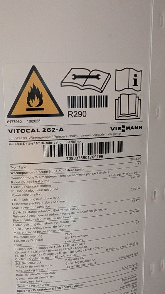

QR Code bzw WLAN-Daten fehlen
Hallo, leider hat mein Installateur den Aufkleber mit den Zugangsdaten und dem QR-Code nicht mitgeliefert. Anbei ein Foto von meiner Brauchwasserwärmepumpe. Bitte um Hilfe, danke!
@Andreas_Gröne siehe mein vorheriger Post - kannst du hier helfen? Mein Installateur leider nicht 😞
Hallo DrShroc,
um die Daten aus dem System heraussuchen zu können, benötige ich die Herstellnummer des verbauten Kommunikationsmoduls (der TCU101).
Da sich die Nummer nicht über das Display der Anlage anzeigen lässt, müsstest du dich kurz an deinen Fachbetrieb wenden, der die Bedieneinheit aus der (ausgeschalteten) Wärmepumpe zieht. Auf der Rückseite sitzt das Modul und auf dem Modul sollte die benötigte Herstellnummer zu finden sein.
(Ebenfalls 16 Stellen und beginnend mit 7)
