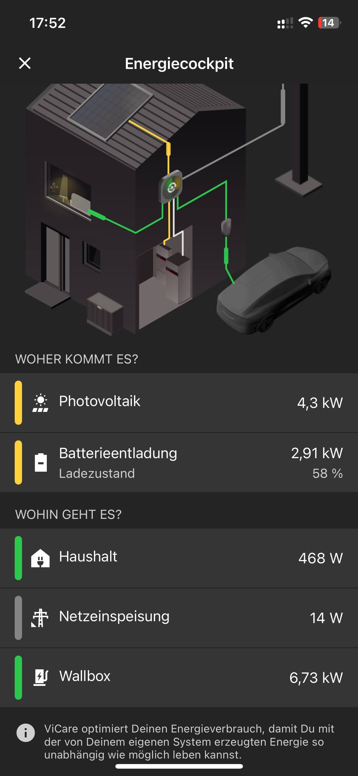

Im Grünstrom Modus soll die Viessmann Menekes Wallbox nicht die Vitocharge Batterie entladen. In der ViCare App zeigt es bei mir auch, dass die "Verwendung der Batterie" AUS ist. (man kann diese Einstellung auch nicht ändern in der App)
Trotzdem hat es heute komplett die VX3 leer gesaugt. Wie kann man das einstellen, dass beim Grünstrom Modus nicht die Batterie genutzt wird und nur Überschussstrom in die Wallbox geht?

Dass die Batterie leergesaugt wird, war bei mir vorher nicht so, d.h. der Schalter in der ViCare-App funktioniert aktuell nicht, und die Batterie wird jetzt prinzipiell mit benutzt.

Mein Energiemanagement Lädt ungeachtet der Einstellung nicht mit der Batterie zu laden immerzu mit Unterstützung der Batterie.
Kann mir jemand damit helfen?
Vitocal 250-A AWO-E-AC 251.A16
Vitocharge VX3 Typ 8.0A
Viessmann Charging Station MEACC-AC 11kW
Solar LogBase Vi
