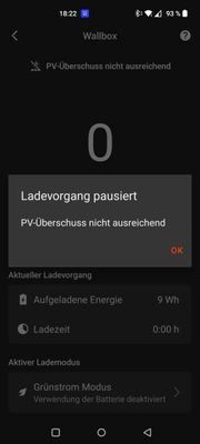

Trotz Überschuss von 5,3 kW kann ich meinen PHEV einphasig (max. ~3,6 kW) nicht mehr im Grünstrom Modus über meine Mennekes Professional Wallbox laden. Der Ladevorgang startet erst gar nicht, bzw. setzt nach Umschaltung von Schnelllade Modus zu Grünstrom Modus aus (s. anhängende Fehlermeldung).

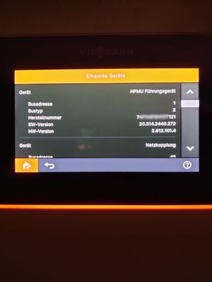

Ist das EMS nicht in der HMPU integriert (meine ich) ? Die TCU scheint mit der Version 2419 noch jünger zu sein als die HPMU-Version 2417 hier in meinem Fall, also nah beisammen.
Danke für deinen Vorschlag zum Update, aber der Schalter für die autom. Updates steht extra auf aus.
a) das letzte Remote-Update von 2305 auf 2417 hat - ausgerechnet - die TCU lahm gelegt. Die WLAN-Verbindung hielt max. 1 Minute, fünf Wochen offline bis Serviceeinsatz, einfach nur erneute Inbetriebnahme (hätte mein HB schneller auch hinbekommen). Es ging seitdem wieder und es werden fleissig Daten übertragen und gesammelt.
b) ein Update auf die 2440 möchte ich derzeit nicht, da hier das EMS, so berichten andere User, mit "Überschuss in Wärme" für die WP die (Heiz-) Leistung reduziert entlang dem verfügbaren Überschuss aus der PV.  Das wäre jetzt in der Übergangszeit noch suboptimal. Und wer weiss, was ich mir hier in meiner Konfiguration mit WB noch einhandele. Da warte ich lieber die nächste Version und die Meldungen (oder halt keine) dazu ab.

so, kontrolliert das Update eingespielt. Hier werkelt jetzt ...
Hat nicht geholfen (Überschuss 3,9 kW, zum Laden brauche ich einphasig max 3,5 kW, geht Fahrzeugseitig ab 1,2 kW) ...
Und nun ?
