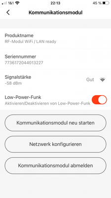

Ich habe natürlich das Kommunikationsmodul aktiviert und eine stabile WLan Verbindung.
Beim ersten Aufheizen des 200l Pufferspeichers wurde die benötigte Energie unter Analyse in der ViCare App dargestellt. Als die ersten 6,5 kW raus waren war leider Schluss. Seit dem wird nichts mehr angezeigt...nur noch eine Nul- Linie wenn der ganze Tag vorbei ist
Ich habe die Heizung mehrfach neu gestartet, dass Kommunikationsmodul neu gestartet und sogar zwischenzeitlich richtig abgemeldet (daher sind die Daten des ersten Tages leider nicht mehr sichtbar) und mich mehrfach richtig aus ViCare ausgeloggt. Leider brachte nichts Besserung.

Um sicherzugehen. Das passiert nur bei der Wärmepumpe, die Daten bei meiner Vitosolar 300F sind plausibel und werden angezeigt. Vitocal 250A keine Anzeige wie im Beitrag beschrieben.
Danke Chris,
parallel hab ich auch meinen Installateur gebeten, danach zu schauen. Die Anlage ist nagelneu. Folgendes habe ich schon erfolglos probiert:
- App gelöscht und neu geladen
- Kommunikationsmodul neu gestartet
- Anlage am Netzschalter für 10 Minuten aus geschalten
