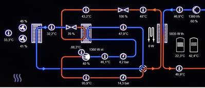

Beispiele aktueller Home Assistant Integrationen von Wärmepumpen:
Vitocal 250 Kältekreisübersicht: View und Installationsanleitung gibt's hier: https://github.com/MyHomeMyData/iob.vis.vitocal250.git

Man kann sich über dieses Tool den Diagnosebildschirm der Vitocal 250 Kältekreisübersicht mit Live-Daten als View in ioBroker anschauen:
Tolle Vorbereitung … läuft … Danke.
