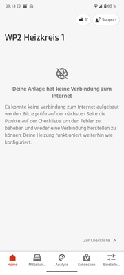

Anlage in ViCare offline, sendet aber Daten
in der ViCare App wir meine Anlage als offline angezeigt.
Die Anlage sendet aber kontinuierlich Daten (vermutlich per MQTT über Websocket). Hier ein Auszug aus dem Netzwerkverkehr der Anlage:

Ebenfalls werden die Werte im Tab Analyse nicht angezeigt.
Es gab in den letzten Tage auch einige Updates der ViCare-App, gefühlt ist das Problem nach einem der Updates das erste mal aufgetreten.
An der Internetverbindung kann es nicht liegen, da weitere Geräte am selben Anschluss durchgehend aus dem Internet erreichbar sind.
