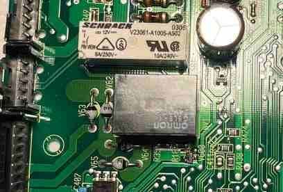

Fehler FE kommt zuerst das hängt wohl mit der Platine zusammen. Habe Bilder drangehängt wie die aussieht.

Hi Axel,
die VR20 (kleine Plat.) ist hinüber und hat auch im Sockel auf der Großen schon Schaden verursacht.
Dort ist Elektrolyt reingelaufen und verätzt nun die Kontakte. Das kann man ggf. mit Alkohol und
einem dünnen, stabilen Tuch reinigen. Dein Fehler FE kommt höchstw. von einer Lötstelle/Relais
auf der gr. Plat. Siehe hier Punkt 4. Der F4 ist die Platine in der Pumpe. Da kommt bei dir einiges
zusammen. Ersatzteil wäre dieses.
Fotografiere mal diesen Bereich gut aufgelöst von hinten:

Ja, deine Lötstelle / Relais ist defekt:

Anbei hier nochmal der Bereich von hinten. Fotografiert
Vergleiche auch hier.
Super vielen Dank läuft wieder und der Fehler F:E ist weg.
