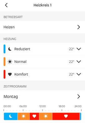

ich verstehe etwas nicht, ich habe alle Räume mit vicare Thermostate ausgerüstet, dementsprechend dort auch Zeiten hinterlegt, wenn ich nun am Heizkreis selber Zeiten einstellen will, setzen die sich immer auf 22grad zurück (für reduziert, normal und Komfort) und die Zeiten lassen sich auch nicht anpassen die setzen sich immer wieder auf irgendwelche Zeiten zurück...
Woran liegt das?
Wie kann man das ändern?

bei Nutzung der ViCare Smart Climate Komponenten und Aktivierung der Einzelraumsteuerung, übernehmen die Thermostate die Steuerung des Heizkreises.
Änderungen am Heizkreis selbst, sind dann nicht mehr möglich, da die Temperaturen von den Thermostaten vorgegeben werden.
