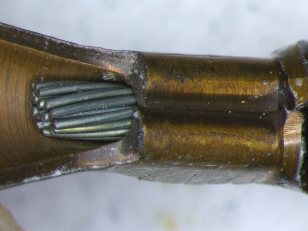

nachdem wieder zwei jahre mit diversen F4 Fehlern vergangen ist (incl. der nicht erfolgreichen Wartung durch die Fachfirma) scheint der Fehler im Crimpkontakt Stecker Ionisationsleitung zu liegen. Nach kurzem Wackeln läft die Anlage wieder bis zum nächsten Mal (war diesmal 4 Monate).

Nein, sollte das Kabel Art.- Nr. 7822949 vom Lebbeshop sein, Winkelstecker an der Elektrode
Nachdrücken der Crimpung ist wg Winkelstecker nicht so gut

nur zum Abschluss. Kabelbaum  gewechselt Anlage läuft seit Monaten.
Crimpung am Stecker Ionisierungselektrode schaut nicht gut aus, könnte besser verpresst sein
