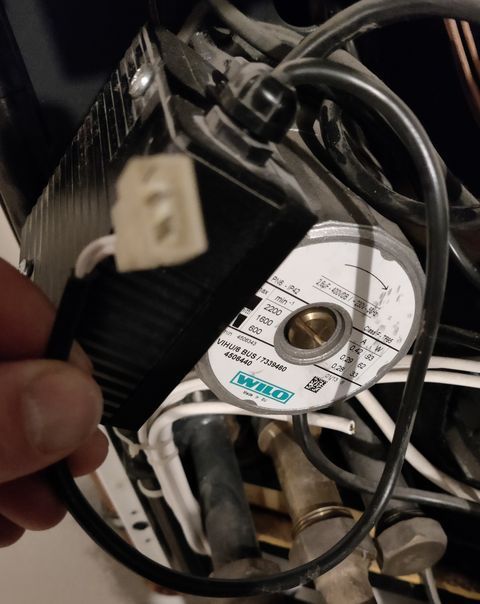

Jetzt ist mir aufgefallen, dass ein Kabel der Umwälzpumpe nicht angesteckt ist!
Ich hab diese Abdeckung jetzt wegen der Platine zum ersten Mal aufgemacht!
Kabel an der PumpeKabel an der PumpeSteckverbindung zur PlatineSteckverbindung zur Platine
Die beiden Kontakte gehören ja wohl zusammengesteckt (hab ich noch nicht gemacht)?

Pumpe: Ja, der muss da dran. Das ist der Busstecker für die Drehzahlregelung.

Du sprichst von der Pumpe, die in der Therme verbaut ist?
Bei mir ist da nur eine Pumpe drin (hab schon gelesen, dass es da Versionen mit 1 oder 2 Pumpen gibt).
Meine Ersatz-WB3 hat zwei Pumpen drin.
Die interne Pumpe läuft bei Warmwasserbereitung an und ist sonst aus (mit Pumpentestmagnethinhaltedrehdings geprüft). Die interne Pumpe hat keinen Stufenschalter und es steht ja auch ...Bus  drauf.
Zu der internen Pumpe gehört auch das oben gezeigte (Bus)-Kabel, das nicht angesteckt war (ist).
Über dem Mischer ist eine externe Umwälzpumpe (die mit dem grünen Gehäuse). Diese Pumpe läuft auch.
Die hab ich auf mittlere Drehzahlstellung eingestellt. Aber die kann mit ihrer festen Stufenschaltung ja kaum
von der Heizung geregelt werden...
Dann hab ich nur noch die Umwälzpumpe im WW-Zirkulationskreislauf. Die zählt aber nicht. Die läuft auch nur über Taster und Eltako an.
WB3WB3Pumpe internPumpe intern
