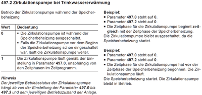

Aktuell kannst du nur über einen Digitaleingang die Zirkulationspumpe einmalig triggern. So mache ich das zur Zeit und es ist durchaus praktisch. Wenn die Anlage im Keller steht, ist natürlich nur ein Funkschalter hilfreich. Der Parameter 497.2 kann die Zirkulationspumpe so konfigurieren, dass sie während der WW-Bereitung läuft. Das betrifft dann aber nicht nur die einmalige Anforderung.
