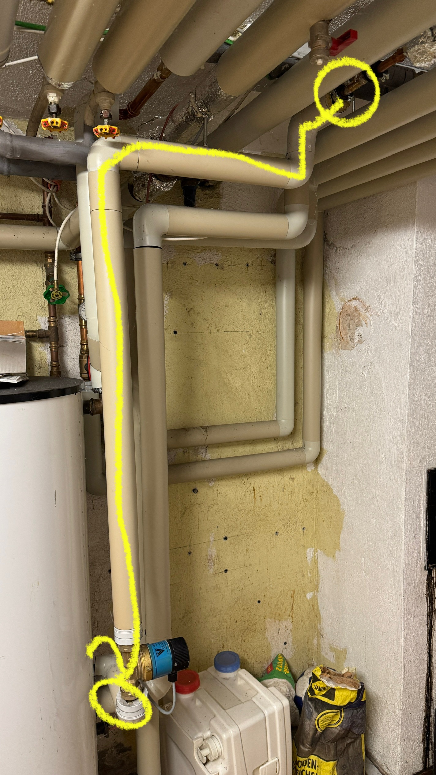

Hallo Franky, vielen Dank für deine Rückmeldung. Ich habe dir mal drei Bilder mit angehängt, leider habe ich keine große Ahnung und bin mir nicht sicher, ob diese Pumpe überhaupt ein Rückflussventil hat
Wenn sie eines hat, scheint es auf jeden Fall nicht zu funktionieren, die Zirkulationspumpe ist bereits 7 Stunden aus und die Leitung nach oben ist an beiden mit runden Kreisen markierten Punkten gleich heiß. Das dürfte ja nicht sein, eventuell zirkuliert das Wasser auch ohne Pumpe
Ja,hier ist offenbar kein Rückflussverhinderer verbaut. Du hast die Wahl ,ob du nur die untere Verschraubung gegen eine mit integriertem RFV tauschst,gleich eine neue Pumpe mit entsprechenden Verschraubungen oder eben einen Separaten RFV in die Leitung nach der Pumpe ( Richtung Speicher) einsetzt.
Der Schlitz,welchen man jetzt am Pumpengehäuse sehen kann,dient der Absperrung. Wenn man mal den Pumpenmotor ersetzen muss.
Eine neue Pumpe könnte so auch nicht mehr als die Alte.
Es wäre auch überlegenswert,ob man nach der Pumpe ein Absperrventil verbaut. Da musst beim nächsten Defekt nichts gross ablassen.

Ich wollte zum Testen mal mit einem Schraubenzieher den Schlitz in Richtung rechts umlegen, er bewegt sich jedoch nicht (habe mich nicht getraut, größere Kraft anzuwenden)
So hätte ich einmal kontrollieren können ob der Speicherverlust über Nacht wenn die Pumpe aus ist, deutlich geringer gewesen wäre, dann wäre es wahrscheinlich gewesen, dass es der nicht vorhandene Rücklauf Stop  sein kann.
