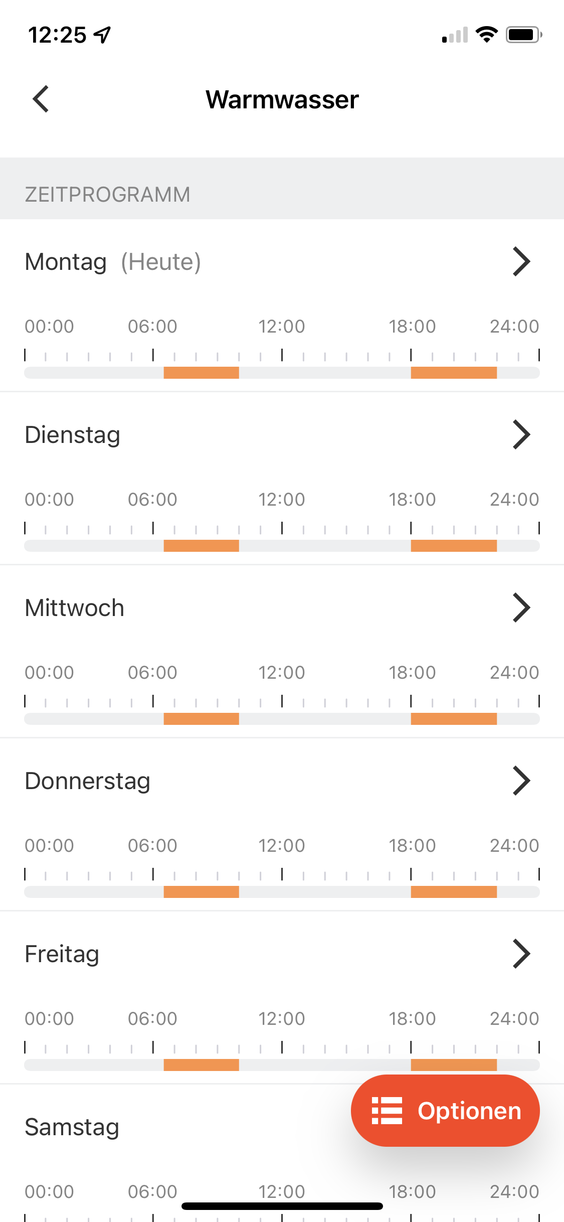

Gestern/Montag zeigt die App "Montag (heute)" an, zeigt und spielt aber die Warmwasserzeiten vom Samstag (siehe Screenshots).
Heute/Dienstag möchte ich um 0700h duschen und habe kaltes Wasser, Blick in die App zeigt "Dienstag (heute)", aber Warmwasser erst ab 0830, spielt also das Programm vom Sonntag ab.
Im Gegenzug hatte ich am Wochenende Sa/So tagsüber kein warmes Wasser, weil die ja vermutlich Samstag das Programm vom Donnerstag und Sonntag das Programm von Freitag abgespielt wurde.
Irgendwo ist also ein Versatz drin, was die Anlage macht und anzeigt.

Hallo oliversieben,
prüfe doch bitte im ersten Schritt, ob Datum und Uhrzeit an der Anlage selbst korrekt eingestellt sind.

Ja, das war's ... an der Anlage selber war heute der 10.07. - habe ich korrigiert.
Wieso auch immer ... 😒
