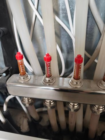

Ich frage, weil ich hier zwei verschiedene 'Ansichten' habe.
Die Fußbodenheizung soll auch gespült werden (Eingebaut 2016).
Müssen die roten Käppchen erneuert werden?
Ich danke vielmals für eine Antwort und Grüße!
Siehe Bild.Roten Kappen bei Wartung ersetzen?Roten Kappen bei Wartung ersetzen?
