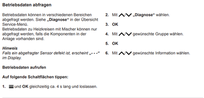

Die Betriebsdaten kannst du wie folgt abfragen:

Ich möchte wissen, welche Daten direkt am Regler angezeigt werden.
