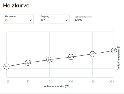

Ja, wenn bei AT von 10 Grad die Raumtemp nicht erreicht wird, muss man das Niveau anheben. Ich bezweifle allerdings, dass dann eine Neigung von 0,3 reicht, wenn es richtig kalt wid.
Bei meinem Haus Bj. 1982, 120 qm, neues Dach und Fenster, neue HK, funktioniert Raumsolltemp 21 Grad, Niveau 0 und Neigung 0,7 prima. Die gut 30-35 Grad VL reichen bei AT 5-10 Grad sehr gut aus. Letzte Woche bei -5 bis -10 Grad habe ich auch mal 43 Grad VL erreicht.
