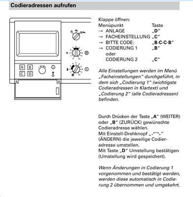

Vorlauftemperatur für Fußbodenheizung begrenzen Vitodens 200 Baujahr 2002
Wie kann ich die VLT auf 35°C begrenzen, ein nachträglich verlegter Parkettboden fordert dies.
3 ANTWORTEN 3
Hallo @RW5
Es hängt davon ab, welche Art von Anzeigeeinheit Sie an Ihrem WB2-Kessel haben, Comfotrol oder Standard?
Handelt es sich um einen direkten oder gemischten Heizkreis?
Danke, aber wo dran erkenne ich welche. Da sind A,B,C,D Tasten dran.
Hallo @RW5
Sie haben Comfotrol.
Die Begrenzung stellen Sie mit der Codieradresse 042 ein.
