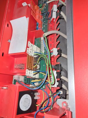

Hallo Benjamin,
super danke dir - kannst Du mir bitte noch die Lage (siehe Seite 7) mitteilen? Dann werde ich die Einstellung vornehmen, das ist genau das was ich gesucht habe!!!!
Liebe Grüße
Martin
Wenn du nicht vom Fach bist empfehle ich dir das Regelungsgehäuse nicht eigenständig zu öffnen. Darunter befinden sich spannungsführende Teile.
Hallo Benjamin,
danke dir - die Temperatur steht bereits auf 75 Grad, leider ohne Erfolg - hast Du noch eine Idee bzw. müssen in die Lüsterklemme des Schalters Kabel anliegen?
Liebe Grüße
Martin
Deswegen habe ich ja eben geschrieben "Wenn ich es richtig verstehe, geht es hier gar nicht um die Vitotronic, denn diese erhöht ja nicht die Vorlauftemperatur.".
Es liegt also an deiner "Warmluftheizung". Hier sollte ggf. hydraulisch ein Maximaltemperaturbegrenzer installiert werden. Bzw. sollte erstmal geprüft werden, warum das System überhaupt die Temperatur im Vorlauf erhöht.
Auch dazu hatte ich bereits geschrieben "Diesbezüglich solltest du dich an einen Fachbetrieb vor Ort wenden.".
