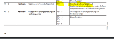

hat sich denn diese Kodierung automatisch umgestellt??
Bei A1 steht der Wert bei mir auf 0
Dann würde ich versuchen den manuell auf 1 zu stellen.
Er stellt sich dann nach Bestätigung wieder zurück auf 0. Im Normalfall würde ich jetzt meinen das der Fühler nicht erkannt wird resp. defekt ist. Aber wenn ich i drücke zeigt er mir 24 Grad an, also die Außentemperatur.
zeigt die Adresse 97 den Sensor an?
Wenn nein stell diese mal auf 1 falls möglich.
wenn das nicht geht würde ich ihn noch mal abklemmen.
die Regelung ohne Sensor starten und dann noch mal von vorne beginnen.
Die Adresse 97 war auf 0 - hab sie auf 1 gestellt und konnte nun d3 (also die Heizkennlinie) ablesen. Ich gehe von aus das 14 - 1.4 bedeutet. Das wäre ja die Werkseinstellung.
