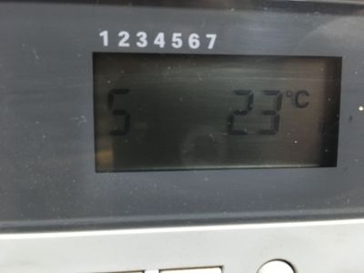

(Vitogas 100 mit Vitotronic 150 KB2 vermutlich Bj2004 und 2005). 1-2 mal pro Woche scheint sich die Steuerung aufzuhängen. Laut Display ist alles meiner Meinung nach okay, aber der Brenner springt nicht an und die Umwälzpumpe bleibt abgeschaltet. Ein Foto des Zustands füge ich ein. Wenn ich die Steuerung aus und wieder einschalte, funktioniert wieder alles wie es soll und die Temperaturen werden hoch geheizt . Hat jemand eine Idee, welches Problem hier vorliegt und ob eine Gefahr von der Situation ausgeht?

heute Morgen war es wieder soweit. Hab schon beim Duschen gemerkt das der Warmwasserspeicher nicht ganz so heiss ist, wie sonst. Habe dann an der Heizung das gleiche Problem wie anfangs beschrieben vorgefunden. Als ich den Schornsteinfegerbetrieb eingeschaltet habe, ist nur die Umwälzpumpe der Heizung angesprungen, der Brenner blieb aber aus.
Zu den Temperaturen:
1- Außentemperatur 16 Grad
3-Kesselwassertemperatur 28 Grad
5-Warmwassertemperatur 23 Grad
Hast du eine Idee was das Problem auslösen könnte?

OK, in dem Zustand muss dann dein Fachbetrieb einmal den Brennerstecker aufschrauben und die Spannung an T2 im gestecktem zustand messen. Liegen dort 230V~ an, dann kommt das Problem vom Brenner. Ist es nicht so, dann muss als nächstes der Temperaturregler und der STB geprüft werden.
Besten Dank! Dann lass ich das mal prüfen. Im Warmwasserbetrieb ohne Heizung gab es bisher keine Probleme.
