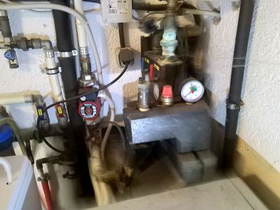

Wir haben eine Vitorond 100 in unsrem Haus auf Mallorca und der Druck in der Heizung scheint zu gering zu sein, da im Obergeschoss zwei Heizkörper nur einseitig warm werden und der schwarze Zeiger des Manometer nahe "Null" steht. Ich habe die Heizkörper entlüftet und auf der Viessmann Web Seite  geschaut wie man vorgehen soll. Jetzt scheitere ich daran, dass ich den Anschluss zum Auffüllen des Wassers nicht finde :-(. Kann mir da jemand eventuell einen Tipp geben. Es gelingt mir hier auf der Insel leider nicht den Viessmann Service zu motivieren bei mir vorbei zu schauen.

Hallo, herzlichen Dank für die schnelle Antwort. Wenn das MAG der Ausgleichsbehälter ist, ist dieser in der Tat an der Rückseite abgeschlossen und dort befindet sich auch ein Anschluss mit einem Absperrventil. Allerdings ist dort ein Kunststoffschlauch angeschlossen, der zur Entkalkungsanlage führt. Ich hänge ein Foto an was aber eventuell wegen der Lichtverhältnisse nicht sehr deutlich ist
Die Entkalkungsanlage soll vermutlich sicherstellen, dass in die Heizung nur entkalktes Wasser eingefüllt werden soll.  Demzufolge müsste man nur beide Ventile öffnen. Besagtes Absperrventil mit dem Kunststoffschlauch und das vor der Entkalkungsanlage.

Ich habe mir die Sache noch einmal angeschaut und bin verwirrt. Der Schlauch der am Rohr angeschlossen ist geht zum Regenerierungsventil der Entkalkungsanlage. Dort gibt es kein Ventil. Das heißt für mich, das das Wasser aus der Heizung in die Entkalkungsanlage läuft wenn ich das Ventil unten öffne (siehe auch Fotos). Das kann ja nicht gewollt sein. Wozu ist eigentlich der Zweck des  roten Ventils neben dem Manometer? Da ich das Ganze nicht wirklich verstehe ist es wohl besser ich versuche einen Fachmann zu finden.
 Ausgang Heizung mit Kunststoffschlauch
 Der Kunststoffschlauch am Regenerierungsventil
 Manometer mit Sicherheitsventil? und rotem Ventil

Guten Tag, ich habe statt des Kunststoffschlauchs, der zum Entkalker führt, einen Wasserschlauch angeschlossen. Dann musste ich noch ein Absperrventil, das zum Boiler führt schließlich und konnte Wasser auffüllen. Ich habe alles wieder in den Zustand wie vorher gebracht und die Heizung wieder eingeschaltet. Alle Heizkörper auch im Obergeschoss sind jetzt vollständig warm. 👍. Vielen Dank für die schnelle und kompetente Hilfe.🙏
