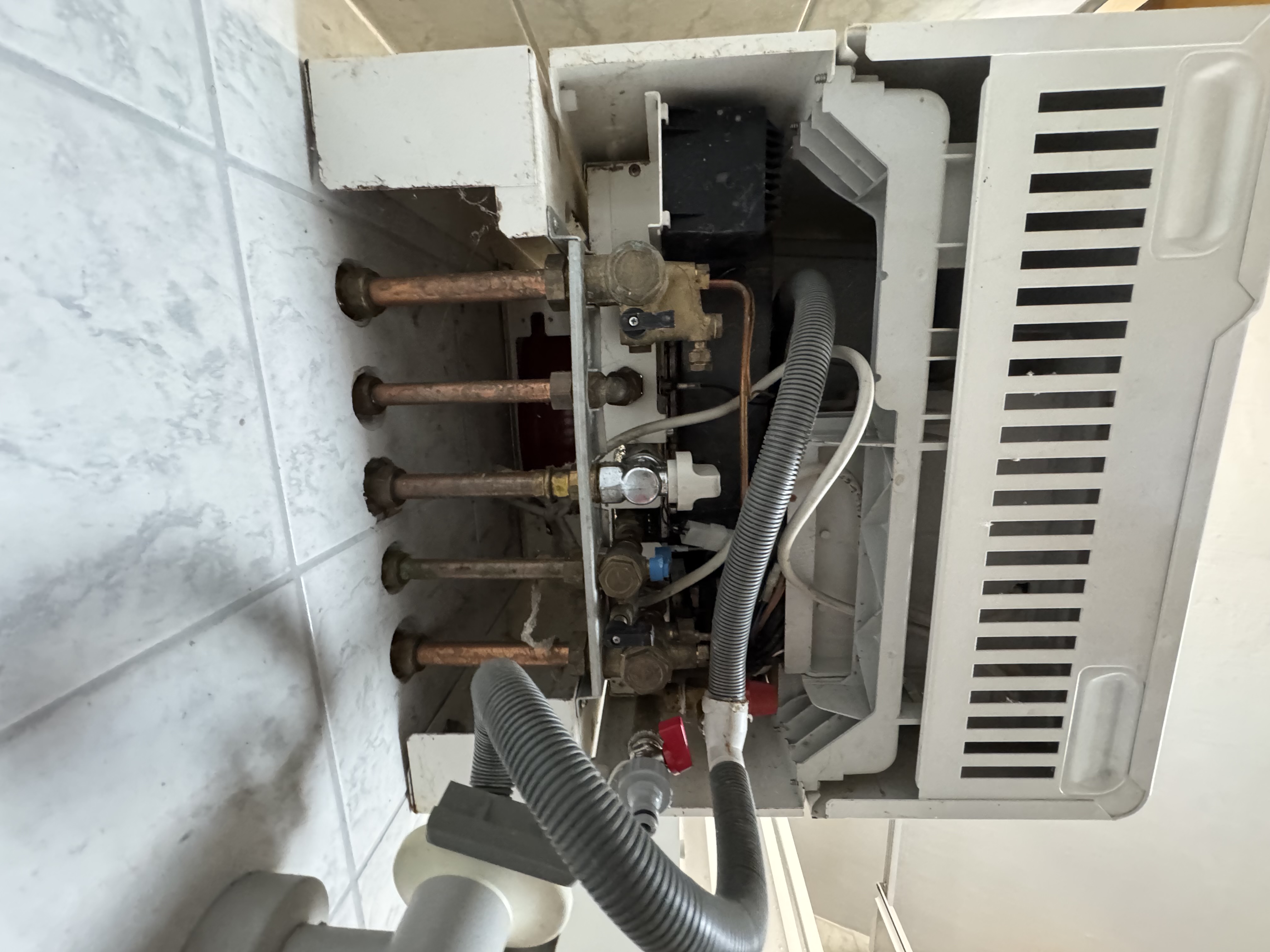

Aaaaah - gutes Foto!!!
Das sieht man sehr selten: Das MAG sitzt HINTER der Therme an der Wand. Diese große
"Wärmflasche" aus Blech. Das wird defekt sein. Lasse es besser stillegen, tausche es nicht aus
sondern lasse ein externes einbauen. Über das hast du dann bessere Kontrolle. Und verlange
eines mit "Kappenventil" oben drauf. Das erleichtert die Wartung ungemein.
Wo siehst dort ein MAG? Selbst in der Ersatzteil- App ist keins auf der Explosionszeichnung zu sehen.
Ich habe es auch nicht gesehen aber jetzt wo ich weis wo nach ich schauen muss…. Hinter der Anlage verbirgt es sich.
Gutes Auge, oder? 😁
Ah ja. Ist aber nicht mehr erhältlich oder ?
Hat der Rahmen eine teilenummer? Schaut nach sowas aus: 7819882
Da wurde es in der App wohl vergessen ?
Das wird ein optionales Teil sein, wie das Abgassystem. Das ist ja auch nie mit drin.
Ausser bei leistungsstarken Geräten ist ein internes MAG immer dabei. Sind natürlich entbehrlich,wenn man ein externes verbaut. Zumal die internen MAG eigentlich nur die Therme schützen sollen.
