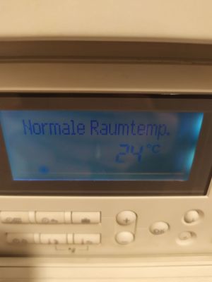

Eine Anschlussfrage habe ich noch: Bei meiner Heizung kann ich ja an dem großen Bedienrad drehen und damit die "gewünschte Raumtemperatur" einstellen. Die steht bei uns schon immer auf 24 C. Für mich nicht nachvollziehbar, wir wollen nur 20 C haben. Zudem kann ich ja eine Nachtabsenkung einstellen, auch als Temperatur ausgedrückt.
Ich habe noch nie verstanden was die erstgenannte Einstellung bewirkt bzw. woher die Heizung wissen soll wie warm es in den Räumen ist, die gleiche Frage stelle ich mir bei der Nachtabsenkung. Verändert sich durch die Einstellungen die Vorlauftemperatur? Oder passiert da irgendwas anderes?
Bitte mal Foto von der gesamten Bedientafel mit dem Drehrad - eigentlich hat das Gerät sowas nicht.
Aber solch eine RT- Einstellung funktioniert nur mit einem Raumfühler- oder Thermostat. Dein Gerät regelt nach Außentemp und Heizkurve. Kannst du also ignorieren...

Ignorieren nicht unbedingt, würd ich meinen. Die Anzeige am Gerät kann als grobe Orientierung herhalten (wobei mir auch nicht ganz klar ist, welches Drehrad. Die verbaute Vitotronik hat nur Tasten.)
Weichen beide Temperaturen ( also Geräte-Soll und Raum-Ist) voneinander ab, gibts eigentlich noch Optimierungsbedarf. Im günstigsten Fall stimmen beide Temps überein.
Das verstehe ich dann nicht. Braucht man dafür nun einen Fernfühler oder nicht? Hat es sonst eine Funktion oder nicht?
Nein, man braucht nichts weiter. Die Temperatur im Display ist nur ein Berechnungswert. Mit diesem berechnet die Software im Zusammenhang mit der Aussentemperatur und der Neigung die nötige Vorlauftemperatur.
Hat man nun einen hydraulischen Abgleich hinreichend genau durchgeführt, sollte die angezeigte Temp. in etwa mit der eingestellten Temperatur am Thermostaten übereinstimmen.
