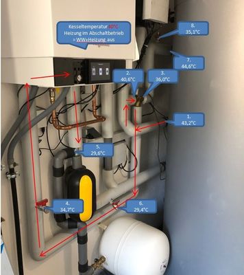

Meiner Messung zu folge muss es aus dem mittleren Anschluss des Speichers kommen:
Über einen Parameter bekomme ich das wohl kaum abgestellt? Wie behebt man das Problem?

Das 3 Wege-Ventil kann manuell auf WW gestellt werden. Werde das die Tage mal auf WW fixieren und sehen was passiert 🙂
die Zwangsstellung des 3-Wege-Ventils auf WW hat nicht gebracht. Muss die Thermalkamera nochmal holen um zu sehen, woher das Wasser nun genau kommt.
