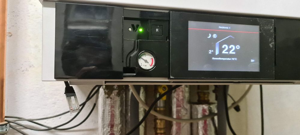

Eine frage habe ich: ich habe die Vitodens 300-W, B3HB 35. In moment haben keine internet verbindung, aber ich habe die Anschluss gefunden (sehen Bild). Welche RF modul passt? Kann ich selbe instalieren?
Dein Vitodens hat ein eingebautes Internet -Modul.
links unten hängt das LAN Kabel heraus.
Du benötigst eine LAN Leitung, die so lange ist , dass sie bis zu deinem DSL Router reicht. Die beiden Kabel verbindest du dann mit einer RJ45 Kupplung.
Fertig.

1. Meine Router ist ziemlich weit und Kompliziert (in EG und die Zentrale ist im Keller). Es gibt keine möglichkeit per WiFi ?
2. Nach dem ich sie verbunden habe, wie mach ich weiter mit dem Software.... ?
Vielen Dank.
1. ja z.B. mit einem Fritz-Repeater als Wifi Client.
Oder mit Power-Line.
Oder du kaufst noch zusätzlich ein Vitoconnect Opto 2 und verwendest das.
2. mit der App, die man auch für das Vitoconncect verwendet.

Von PowerLine rate ich ab, da diese Teile das DSL-Signal stören KÖNNTEN.
